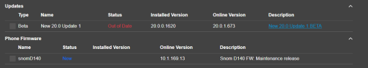

el firmware fijate que lo tenés desactualizados
El teléfono debe estar con el firmware que se indica en la imagen a continuación
Ah, pensaba que 3CX se encargaba de actualizarlo automáticamente
desde la extensión o el menú de teléfonos podés hacerle la actualización de firmware al equipo.
