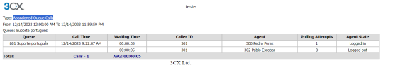

Me gustaría saber si puedo ver de alguna manera si un agente estaba disponible al que le estaban sondeando o no había ninguno cuando pasó esta llamada ¿Hay alguna manera?
Hola Izan para eso podés generar un reporte de Abandoned Queue Calls así podés ver las llamadas perdidas y los agentes que fueron sondeados.
Te dejo un ejemplo
La columna que dice Polling Attempts indica los intentos de sondeo hacia ese agente.
