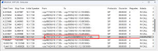

Entiendo, solo que hasta ahora no me a dado el resultado que me indicas, el código que tengo de salida es 652 + 2xxxxxxxx, suprimo en mi regla de salida los primeros 3, desde la otra PBX me llega el discado como 6522xxxxxxxx y envía un error devuelta, probe discando con código un anexo de 4 dígitos para verificar que me llegue la llamada por lo menos a un anexo y pasa sin problema, el enlace está bien hasta la 3CX, revisé la regla de salida de la troncal todo bien salgo desde cualquier anexo de la 3CX, pero no se que me pide la 3CX para pasar la llamada con la ruta de salida a la troncal.
    152,6 KB · Visitas: 6
