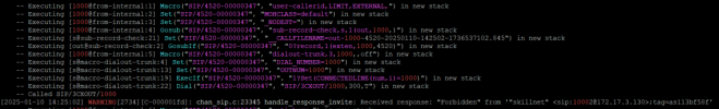

Cuando lanzo la llamada genera el siguiente log

te marca forbidden porque realmente no está autenticadose correctamente.
Vos podés unir dos 3cx via puentes luego de eso revisa como envía el invite la 3cx, de esa misma manera lo debe hacer ese otro sistema.
