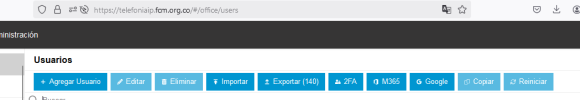

Hola Jorge, los usuários deben estar sincronizados en la central y mostrarse como O365+Teams
Una vez tengas los usuarios de esa manera podés generar el script y ejecutarlo.
Asegúrate de que los usuarios del lado de teams tengan configurado el Phone Office

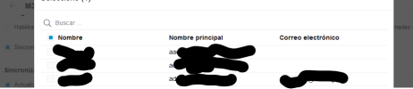

Alejandro buen día, ya tengo a mi usuario en este caso de la manera que indicas, pero sigue sin darme la opción de generar el script de marcación para el usuario, incluso lo que hice solo fue sincronizar mi usuario que tiene licencia Phone Standar pero de igual manera no me permite generar el script

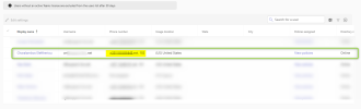

Hola @Jorge Barragan podés asegurarte de que los usuarios tengan definido un número de Office Phone como se muestra a continuación
Ese número debe estar en formato e164
En la integración del o365 debes tener activa la casilla que dice Sync Microsoft 365 user "Office phone" to extension "Outbound Caller ID".
Cuando hagas eso, reinicia los servicios de la central e intenta nuevamente generar el script de usuarios.

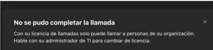

Después de que la 3CX le permitiese realizar todo el proceso de integración, cuando el cliente trata de hacer llamadas desde Teams le da este pantallazo:
Quiero pensar que es por el tema de no tener una 16SC ¿? Tengo alguna forma de verificar algo más desde el lado 3CX?

El link de integración es claro en la necesidad de 16 SC ENT y el mensaje hace énfasis en revisar la licencia.

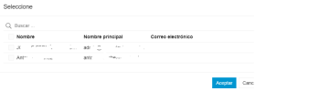

Aún hay algo que nos falta, supongo que del lado de Microsoft, pero nos está costando. Supongo que aquí nos deberían aparecer los usuarios pero sale en blanco:
Por otro lado clicamos en "Agregar" nos aparece un listado con dos usuarios de M365, que son los que tienen rol de administrador en Microsoft, pero no aparece ninguno más, así que parece que M365 y 3CX sí se están comunicando:
¿qué nos puede faltar?
Muchas gracias!
