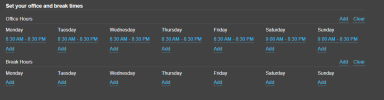

el cliente trabaja todos los días del año pero tiene que de Lunes a Viernes esta de 08:30 a 20:30 mientras que fines de semana y festivos esta de 09:00 a 20:30.
¿como tengo que configurarlo?¿hay alguna opción que se tiene que marcar para que lo tenga presente?

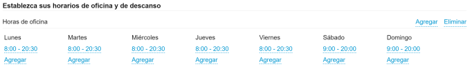

Hola Davíd, el horario sería el siguiente

Esta configuración que tenés
hará que de 9am a 20hs las llamadas sean enviadas al destino de festivo solamente.
básicamente ahí vos definís en que horario querés que se aplique el festivo, por lo general hay oficinas que un festivo lo trabajan digamos de 9 a 12pm luego de 12pm en adelante que se aplique al destino del festivo.

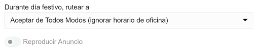

En ese caso pon solamente "Aceptar de todos modos"
Esto no ignora el horario que le ponga en el dia festivo?
El cliente de lunes a viernes tiene de 08 a 20:30 pero los festivos y fines de semana de 09 a 20
Si elijo esta opción ¿me va a respetar el horario marcado?
Ya entiendo como lo quieres hacer. Tengo una idea espero la entiendas:
Configuras los horarios normal como te toca de lunes a domingo
Para un día festivo entonces se divide en dos partes; la primera parte de 0:00 - 8:59 AM y la segunda parte de 20:01 - 23:59 PM. Con eso estas diciendo que de 9:00 AM a 20:00 PM ese día no es festivo y puedes aceptar llamadas según el horario de oficina.
Y como no quieres aceptar las llamadas los días festivos que esten fuera del horario de 9:00 AM a 20:00 PM pones finalizar llamada.
Creo que así es como lo pides
