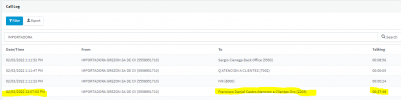

Buen día por favor de su apoyo con una duda sobre una llamada que si está relacionada en CALL LOG con el tiempo correcto que duro, pero al intentar descargar la grabación solo dura 1 segundo, quisiera localizar la grabación ya que en el CALL LOG si aparece con un tiempo de 00:37:48 pero como lo mencionamos, al querer descargar esta dura 1 segundo.
Por favor de su apoyo esto a que se debe o si se almacena en algún lugar la que tiene el tiempo correcto ? así mismo adjuntamos capturas de lo mencionado.
Agradecemos de antemano su apoyo y amable atención, quedando a sus órdenes pendientes de sus comentarios.
Saludos cordiales.

Buen día, lo que pasa que si aparece el registro en el Registro de llamadas es por ello la pregunta, y no se ha movido nada de la ruta predeterminada, esto pudo ser un error de la plataforma ?
