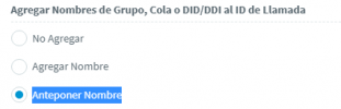

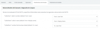

Hola primero que nada debes revisar que los parámetros de entrada de la troncal estén configurados correctamente para tomar el número caller id y el display name.
Luego lo otro que tenés que revisar es en el menú avanzado ---- contactos ---- opciones que esté marcado lo siguiente
Por último las reglas de entrada usada para los DIDs deben tener un nombre definido.
Revisa cada uno estos puntos y realiza una prueba nuevamente.
