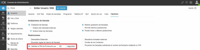

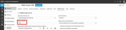

Por otro lado, teniendo en cuenta que ya hiciste cambios de contraseñas, activaste el 2FA y demás, existe una opción llamada "Pin de protección". Al habilitar esta función en una extensión, esta no podrá hacer llamadas externas. Para desbloquearla, se debe marcar el 777 o 7777 (dependiendo de la longitud de los dígitos utilizados) e ingresar el PIN del correo de voz. Una vez hecho esto, el usuario tendrá un tiempo determinado para realizar una llamada externa. Si en ese tiempo no marca ningún número, la extensión se bloqueará nuevamente. Cabe resaltar que para realizar llamadas internas o recibir llamadas externas no es necesario ingresar este PIN.
