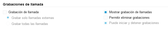

Hola @Alejandro,
Para realizar la descarga estoy usando un usuario "Propietario del Sistema", y tiene habilitado "ver grabaciones". Y está agregado a todos los departamentos.
Actualicé la PBX hasta la v.20 Update 3 (Build 762 Beta) y ahora TODOS los usuarios tienen marcado la opción de "Puede iniciar y detener grabaciones", pero no se les puede desactivar.
La versión de FileZilla FTP Server (v.1.9.1) que estoy utilizando es mas nueva que la de la imagen, que debe ser la misma que la del procedimiento de 3CX, pero de todas maneras tiene TODOS los derechos y ningún limite.
esto se hace con llave ENT.
