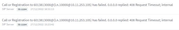

Gracias por tu respuesta, he realizado los cambios que me indicas, pero aún no tengo llamadas salientes. Un conocido tiene configurada este tipo de troncal del mismo proveedor en una planta Asterisk, adjunto los datos de configuración por si me puedes indicar como sería en 3CX.
Al intentar realizar la llamada sale lo siguiente.
Gracias por su atención
Hola @Jadher Sanabria me temo que vos no tenés conifgurada la troncal como se debe.
Vos tenés que crear la troncal usando la plantilla de Generic ----- VoIP Provider.
Al crear la troncal en el campo que dice Registrar/Server/Gateway Hostname or IP ahí deberás ingresar la IP del host de ese proveedor la 10.11.200.9 y el campo que dice Auto Discovery debe estar desactivado pues ahí debería estar definido el puerto SIP usado por el proveedor por ejemplo 5060 a menos que ellos usen otro.
Vos tenés que crear una ruta estática persistente en el sistema operativo de tal manera que todo lo que apunte a la IP 10.11.200.9 sea enviada por la interfaz correcta donde tenés conectado el servicio.
Ahora bien, tu conocido dice que esa troncal es type Friend, quiere decir que esa troncal usa registro. Porque si fuese autenticación por IP entonces vos definís eso como Peer.
Si el proveedor te dió unas credenciales de registro entonces eso lo tenés que definir en la troncal sobre el campo de autenticación
Si el proveedor NO te dió nada de eso, sino que ellos validan por IP solamente, entonces la troncal la dejas definida como basada en IP
Si ese proveedor entonces autentica por IP entonces recordá que tenés que configurar en la pestaña de opciones la IP que ellos le asignaron a la PBX.
Tenés un campo que dice Seleccionar qué IP utilizar en los campos 'Contact' (SIP) y en 'Connection' (SDP), ahí deberás dejar seleccionada la opción que dice Usar esta dirección IP donde vas a configurar la IP que le asignó el proveedor a la central.
