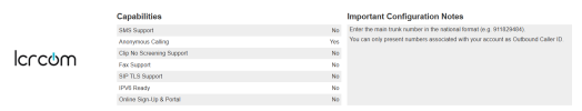

Me gustaría saber si existe compatiblidad entre 3CX para activar SRTP y TLS sobre el troncal configurado con el proveedor LCRCOM.
He consultado esta información pero me gustaría saber si existe alguna actualización y ya es posible.
Recurso: https://www.3cx.cn/partners/sip-trunks/espana/
Hola, en las pruebas de homologación con ese provedor, lo que es el TLS y SRTP sale como no soportado, no podemos garantizar que funcione correctamente el uso de la troncal con esas características

Hola Alejandro.
Desde LCRCOM indican que por su parte sí es posible el transporte por TLS y SRTP contra 3CX.
Sin embargo, desde 3CX la plantilla de LCR para configurar el TRUNK no presenta opciones de activar TLS o SRTP.
¿Sabrías indicarme la configuración del Trunk necesaria para activar estas opciones?
Eso se debe a que el proveedor no pasó esas pruebas por lo que en la plantilla no te va a mostrar algo que no pasó en las pruebas de homologación.
Si deseas usar TLS y SRTP con ese proveedor sabiendo que no pasó las pruebas en la homologación, entonces deberás configurar la troncal como genérica y de esa manera en la pestaña de opciones podrás definir el método de transporte como TLS y cargar el certificado provisto por ellos y activar el SRTP.
