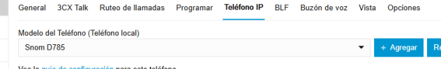

Como se que plantilla esta gastando este telefono??
imagino que sera una de estas dos..
pero como puedo saberlo???
Creo una plantilla personalizada y vuelvo a aprovisonar el telefono con la nueva plantilla righat??
Que url tengo que quitar?? esta??
Manuel en el menú de Avanzado ---- Plantillas podés tener acceso a las plantillas y ahí observar el modelo del teléfono que usas, cada plantilla es para usar con modelos específicos, simplemente tenés que revisar aquella donde se encuentre tu equipo.
Por ejemplo si usas un SNOM D785 la plantilla que dice snom.ph.xml es donde se muestra ese dispositivo, en las otras ni se menciona ese modelo.
