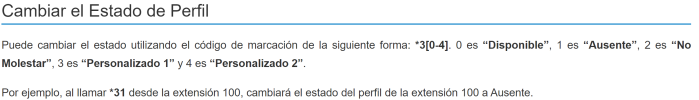

@Rodrigo Salinas,
Ahí tienes que usar el CDR de 3CX y procesar esa información para crear el informe. Para que esa información esté en el CDR, los agentes deben cambiar el estado del perfil mediante un código de marcación. https://www.3cx.es/docs/codigos-marcacion-pbx/.
Existen integraciones con terceros que pueden ayudarte con esos reportes, pero en este momento no tengo el nombre de ninguna.
