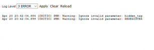

el equipo esta en remoto, el servidor es una virtual sobre vmware si no recuerdo mal del hosting, en ajustes tenia marcada como activa la casilla del ssl y lo he modificado... tras hacerlo estos son los logs
