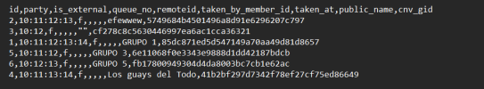

Este es el contenido del archivo que hay en el backup de la centralita y que guarda el registro de todos los chats alguna vez creados en ella, pero no guarda información del creador del mismo, o de los permisos que tenga cada participante sobre ese chat concreto:

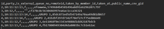

tras borrar algunos chat en el webclient de un participante y también en el del creador del grupo, y posteriormente también crear chat de grupo nuevos, el contenido del archivo que hay en el backup es este:
Podeis ver que el último grupo creado 'los guays del todo' se corresponde con el 'Grupo 2' de la primera imagen, incluso tiene el mismo hash asociado. Al crear este nuevo grupo tras haber borrado, renombrado y creado otros, los mensjaes que habia en el 'GRUPO 2' se restauraron ya que la 3CX lo crea con el mismo id y el mismo cnv_gid
Parece ser que lo único que le indica a la centralita lo que es un grupo de chat interno es el listado de participantes, así que si teneís la suerte de recordar exáctammente los usuarios que pertenecian al grupo en el momento de su desaparición podreis recuperar los mensajes creando un grupo con los mismos usuarios, esto restaurará todo el chat
