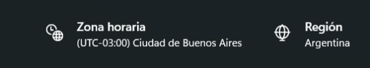

Ya me fijo la zona horaria de mi computadora
En mi computadora dice UTC -3 buenos aires Argentina.

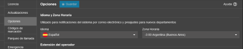

En la central revisa que en el menú de sistema --- opciones esté como -3
Luego en el departamento donde está el usuario que esté en GMT -3
La extensión revisa que tiene definido el departamento principal que usa la zona horaria -3

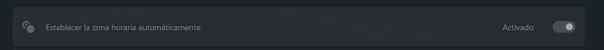

Tu computador debe estar como
Revisa que no estás usando alguna VPN a nivel de red.Si usas una VPN, asegúrate de que esté configurada en una ubicación dentro de tu zona horaria. Eso también podría alterar la hora.
Por último sobre el navegador usado asegúrate de permitir que este conozca tu ubicación.

en sistema ocpiones
