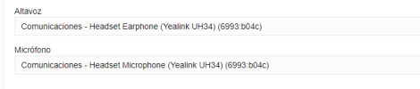

Será porque no tienes dispositivos de audio? o al menos la 3CX no se entera...1711453670631.png
eso pensaba, pero no es el caso, ya que si selecciono descolgar usando navegador/smartphone, entonces si me deja descolgar
