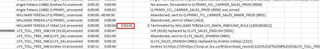

Estamos generando un reporte de llamadas y en la columna "talking" nos está trayendo valores de tiempo en negativo.
¿Cómo es posible hablar -00:1:59 ?
¿Cómo interpretar esta información?
Adjunto algunas imagenes.
