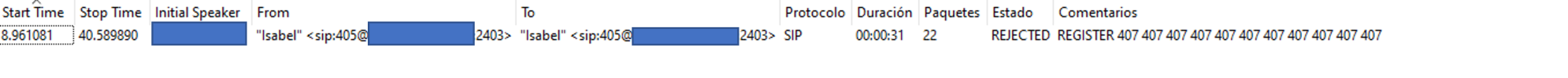

En estas tengo tambien extenciones en telefonos IP mas las antenas, todas las extenciones por STUN. SIP ALG por parte de proveedor desactivado y las extenciones de las antenas se desconectan constantemente.
Analizando los paquetes que llegan hasta la PBX veo que la PBX nunca da el OK del registro hacia las antenas, provocando error 407 en registro.
Solo pasa en los telefonos DECT.

Hola mira el tema de registro es el siguiente:
El teléfono enviará inicialmente un mensaje de REGISTER la central antes de procesar ese registro enviará un mensaje 407 donde se desafía al endpoint para que envíe las credenciales de la extensión que desea registrar, cuando el teléfono reciba ese 407 deberá enviar un nuevo mensaje de REGISTER pero conteniendo un nuevo encabezado sip conocido como proxy authentication donde deberá enviar las credenciales de autenticación y contraseña de la extensión.
Si el teléfono envía un REGISTER sin ese encabezado el proceso se repite que es lo que muestras en la captura.
