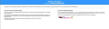

Acabo de instalar el PBX 20.0 pero al iniciar la consola de administración en el navegador se muestra la página de Apache. Seguí los paso del manual de instalación
Hágalo Usted Mismo (DIY) - Auto-hospedado / On-premise PRO / ENT
Hola, el servidor donde estás instalando la 3cx debe estar dedicado a la central y no compartirlo con softwares de terceros.
El puerto predeterminado de la central es 443 para https, este podés cambiarlo a otro puerto si lo deseas desde el archivo de configuración .xml durante la instalación de la central.
Si la central es instalada On Premise tené en mente que debes configurar el split dns como se muestra acá.
En el navegador ingresarás https://fqdn: PuertoHTTPS
