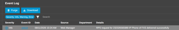

Hola básicamente configuras el equipo en el 3CX, cuando hagas eso vas a observar en el registro de eventos que se envió un mensaje al RPS, por ejemplo:
Entonces, al conectar el equipo (que esté en sus valores de fábrica), este va a tomar el URL de configuración del servidor RPS y jalara el archivo de configuración de la pbx.
Ver el adjunto 20432
Ahora bien, ten en mente que para usar teléfonos remotos que NO estén en la misma red local del pbx, deberás usar un sbc 3cx o teléfono router.
