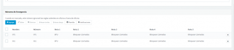

Hola los números de emergencia debes declararlos en la central sobre el menú de Ajustes ---- PBX.
Ahí indicas los números de emergencia y seleccionas el proveedor a donde será enviado y defines que extensión o grupo de extensiones podrán marcar esos números.
Una vez hecho eso entonces realiza la prueba.
Nota: no debería existir ninguna extensión con esos números de emergencia.

Ok, ya lo revisé y si los tengo dados de alta de esa manera.
    16,4 KB · Visitas: 7
    34,3 KB · Visitas: 7
Reacciones: AlanBTU

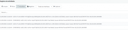

Este es el resultado de la captura.
    34 KB · Visitas: 7
esa ip 18.x.x.x.x es del proveedor?
Es correcto, es la ip a la cual apuntamos el servicio en la troncal.
bueno si te fijas la central está enviando la llamada a tu proveedor pero ellos devuelven que no se encontró ese destino.
Tenés que preguntarle a ellos como debes marcar el número de emergencia pues ellos están indicando que el número marcado no se encuentra/no existe.
