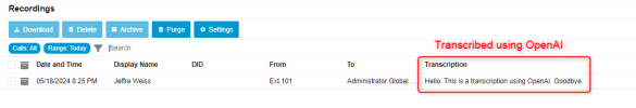

Buenos días,
Puedes encontrar las transcripciones de las grabaciones generadas por OpenAI Whisper en el menú de grabaciones
También en los reportes los puedes encontrar de la siguiente manera:

El Screenshot que te envié es de una máquina auto hospedada Linux. Las transcripciones se encuentran en en el cliente web independiententemente de donde la tengas instaladas.

SI lo que estás buscando una carpeta con las transcripciones te comento que no es así puesto a que esto queda guardado en la base de datos de la central.
Para ver las transcripciones es tal cual lo ha indicado Jahir previamente.
