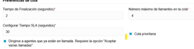

Buenas, no se si es normal pero tengo configurada una cola de llamada y si el agente esta ocupado no le suena ni tampoco le indica que tiene una segunda llamada, por lo que he visto en la configuración si se podría pero no funciona, falta algo de configuracion?
Esto en configuración de la cola.

Para que un agente sobre la cola de llamada pueda recibir una segunda llamada entrante de la cola de llamada deberás activar sobre la cola de llamadas el siguiente parámetro
Eso está dentro de las configuraciones avanzadas de la cola, luego en la extensión del agente valida que sobre el perfil disponible tenga activo aceptar múltiples llamadas.
Con eso, si el agente está ocupado en una llamada e ingresa una segunda llamada sobre la cola, el mismo podrá ser sondeado.

Hola como mencionaba antes, para sondear agentes ocupados en la cola de llamadas debes tener activo el campo de la imagen a continuación y a su vez el agente debe tener activo el campo de aceptar múltiples llamadas.
El agente como máximo podrá recibir dos llamadas de la cola y no una tercera.
Si usas teléfonos IP debes tener configurado varias teclas de línea para recibir las llamadas.
