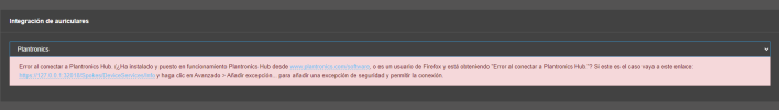

Cuándo tengo Poly Lens abierta, con el auricular conectado, intento configurar la integración con auriculares y me indica el siguiente mensaje:

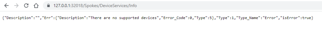

En concreto esta conexión con Plantronics Hub busca la información de la siguiente URL: htps://127.0.0.1:32018/Spokes/DeviceServices/Info en la cuál la información depende si hay auricular conectado o no:
Si no hay ningún auricular conectado:

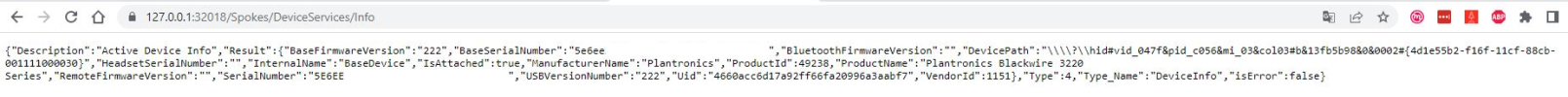

Si hay un auricular compatible con Plantronics Hub conectado:
