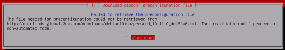

Instalación de 3CX en Linux Debian

Hola Angel, está usando una plataforma soportada para realizar la instalación? Por ejemplo
Supported VM Platforms​
3CX is tested and supported to run as a Virtual Machine on these hypervisor platforms:
  • VMware vSphere Hypervisor (ESXi) 6.5u1 and above, with VMWare Tools package installed.
  • Microsoft Hyper-V Server (6.2) and above capable of running Debian 10 - see our Hyper-V Page for required settings.
  • KVM 2.8 and up
  • Citrix XenServer 7.0 and above.
Avoid using 3CX on converted VMs (P2V) due to possible timing issues, causing the guest OS not to sync with the hypervisor’s timer.
La máquina tiene salida a internet sin ningún tipo de restricción?
En otros post se ha visto esto causado por problemas en la red
