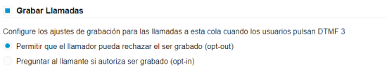

Hola tengo configurada una centralita PRO y quisiera grabar por defecto las llamadas entrantes. He configurado la centralita de esta forma:
En un grupo he activado Grabar llamadas y opción opt-out
Y en todos los usuarios grabac solo llamadas externas
El problema que tengo es que si graba las llamadas entrantes por defecto pero también las llamadas salientes que hacen los usuarios. (Esto es lo que no quiero) ¿¿Cómo puedo solucionarlo???
Hola, la grabación de llamadas es activada sobre los usuarios y no sobre extensiones del sistema.
En una cola de llamadas vos tenés dos opciones:
1) Opt In, para usar esto las extensiones NO deben tener activa la grabación de llamadas, de esta manera vos podés dejar un anuncio de introducción en la cola de llamada indicándole al llamador que las llamadas no se graban pero si el quiere ser grabado entonces que presione el DTMF 3 y así la llamada quede grabada.
2) Opt Out, esto requiere que los agentes tengan activo la grabación de llamadas, entonces podés dejar un mensaje de introducción al llamador indicándole que las llamadas por motivos de calidad y servicio son grabadas, si no quiere dejar su consentimiento entonces marque 3 y la llamada no quede grabada.

Hola Alejandro, esto es lo que he hecho pero el problema lo tengo en las llamadas que hacen los usuarios hacia los clientes que también se están grabando y esto es lo que no quiero, porque solo quiero grabar las que recibo. Un ejemplo tu me llamas a mi empresa y te informo que la llamada esta siendo grabada y todo ok pero si yo te llamo a ti esta llamada se esta grabando y no lo quiero. ¿Como puedo lo solucionar?
Eso no es posible, pues al activar grabar llamadas externas incluye tanto las recibidas en la extensión como aquellas que haga el usuario. En tal caso el usuario sobre demanda podrá detener la grabación presionando sobre el botón de grabación.
