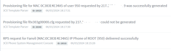

Lo he hecho varias veces y no hay forma. Sí llega la petición a la 3CX pero no se provisiona. Realicé exactamente el mismo proceso con un Yealink T31G y se provisionó a la primera contra el X4U que tengo de SBC:
Aqui lo ves:
Cualquier idea es bienvenida.

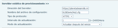

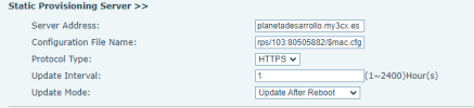

Tras mil vueltas el problema es el firmware. El bueno es 2.12.17, no el 2.12.4.7 que aparece en el enlace que me dejaste. El problema es que tengo que entrar a mano en los X303 y modificar los parámetros de autoprovisión tal como en el pantallazo, a partir de ahí consiguen configurarse y descargar el firmware de la 3CX. Después de esto, ya con el firmware 2.12.17 SI puedo ponerlo a fábrica y se provisiona automáticamente. Además no necesito SBC (aunque ya se que es recomendable).
