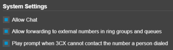

Deja configurado en la extensión Enviar ocupado en ambas opciones
Luego en el menú de sistema ---- opciones activa el campo que dice Play Prompt when 3cx cannot contact the number a person dialed y aplica los cambios.
Por último asegúrate de que la extensión esté en el perfil Disponible y no sobre el personalizado 1 de lo contrario también tendrías que hacer el ajuste en ese perfil.

En la aplicación siempre va aparecer la opción de desviar al buzón de voz aún si lo tenés desactivado, así que no es algo que se modifica sobre la aplicación sino sobre la extensión. Si el usuario presiona esa opción y está desactivado salta esa locución de buzón desactivado para el usuario, entonces tendrían que entrenar/educar al usuario que no haga eso, o en su defecto usen directo un teléfono de mesa donde no tengan esa opción.
