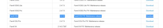

Pueden revisar el firmware del modelo X3U ya que lo intente con otro modelo de teléfono y si me aprovisiono sin problema ya se encuentra funcionando, únicamente en especifico con este modelo no se aprovisiono

Alex, como te comentaba las pruebas deben hacerlo con el sbc ya que es lo que probamos y soportamos tal como se muestra la documentación.
Presentaron algún inconveniente para aprovisionar los equipos detrás de un sbc 3cx o teléfono router?
Y para que tienen la opcion de STUN REMOTO?
Stun es una opción, se ofrece pero no es recomendado por temas de seguridad, es un método también donde si no tienen control de la red remota trae bastante problemas, está sujeto a inspección de sip alg y expone el sistema, tampoco es práctico en términos de aprovisionamiento cuando se tienen varios teléfonos.
Con el sbc aprovisionas como si fuese en la misma red local, vía pnp, va cifrado con el túnel 3cx, usas RPS de aprovisionamiento por lo que es automático y es soportado, el tráfico de audio entre equipos de la misma red permanece en la misma red local.
