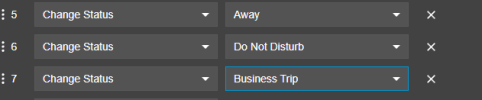

Hola, todos los desvíos de llamadas sobre la extensión deben ser realizados los estados de perfil, quiero decir si cambia a Ausente desde ahí podés programar el desvío bien si es una llamada interna o externa, lo mismo aplica con los otros estados de perfil.
Luego podés dejarle configurado teclas de blf en el telefóno para cambiar estos estados de perfil y apliquen los desvíos.

me temo que el desvío en el propio yealink no te va a funcionar, ya que esa funcion viene desactivada en las plantillas por defecto de los terminales.
La opción más viable es darle acceso al panel web del usuario y que sea el usuario el que se cambie el número de destino en los diferentes estados.
