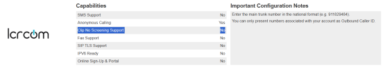

Hola Alejandro, funciona perfectamente pero no se si con esta configuración habría posibilidad de ver el numero origen
Tema de número de origen el proveedor usado debe soportar lo que es clip no screening para poder enviar el caller id original, a sus vez dejar configurado correctamente los parámetros de salida de la troncal para que use ORIGINATORCALLERID, si el proveedor no soporta eso, entonces solo podrás enviar como caller id los DIDs asociados a la cuenta con el proveedor.
Alejandro, me podrías indicar en que sitio habría que realizar el cambio de configuración dentro del troncal?
El operador es LCRcom
Hola, LCRcom no soporta clip no screening, por lo menos no en las homologaciones que hicieron esa prueba no pasó.
