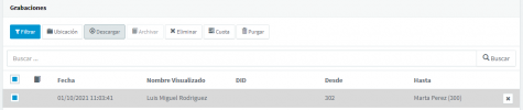

Hola, ¿alguien me podria indicar cual es el modo en que se crean los nombres de los archivos de grabacion de las llamadas por favor?, veo varias partes del nombre del archivo de una grabacion que puedo identificar, pero otras no. Gracias
[Luis Miguel Rodriguez]_302-300_20211001140341(2).wav
La composición sería caller name, desde, hacia, la fecha en formato UTC 0 y lo que está en paréntesis es un ID usado internamente para los registros de la central.
