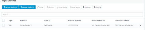

Tengo un DID que usará un enrutamiento diferente al número principal y lo he agregado en la troncal
A este DID le configuro una regla de entrada con nombre Troncal Linea 1
Al recibir la llamada entra por esa regla y en pantalla se muestra el nombre de la regla de entrada
Tengo configurado lo siguiente
y los parámetros de entrada para esa troncal soportada que uso son los siguientes
