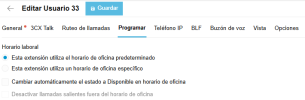

Hola de nuevo:
Teniendo configurado este horario:
Y teniendo configurado esto en el usuario:
No cambia de estado a No disponible fuera del horario. ¿Alguna idea?
Hola @Gastecom,
Yo realicé la misma prueba y obtuve el mismo resultado: después de establecer un horario personalizado, el sistema no lo aplicaba correctamente. Por lo tanto, es necesario “refrescar” manualmente el estado del agente.
En otras palabras, una vez que configures el nuevo horario de la extensión 33, debes ir a la sección de Equipo y cambiar manualmente el estado para que se sincronice con la configuración actual.
No tengo certeza de por qué ocurre este comportamiento, pero sospecho que la extensión mantiene la configuración del horario anterior y no toma la nueva hasta que se realice esta actualización manual.

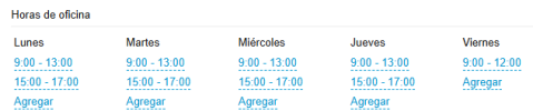

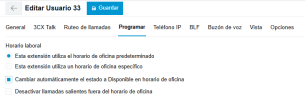

Hola de nuevo:
Ver el adjunto 19140
Ver el adjunto 19141
Las horas NO DECLARADAS serán aquellas a usar como FUERA DE OFICINA. En tu ejemplo antes de las 9, de 13 a 15hs y a partir de las 17horas sería fuera de oficina.
Ahora bien, tené en mente que al programar esto, el sistema agendará un disparo a FUTURO para hacer el cambio de estado, por lo que NO lo va a cambiar de inmediato, me explico con más detalles, digamos que tenés horario de oficina de 9 a 13hs y ya son las 14hs y vos le configuras los horarios a la extensión para que fuera de oficina esté en DND, entonces NO SE VA A CAMBIAR automático, el sistema ahí agendaria un disparo a futuro para que a las 9AM esté como disponible y a las 13 como DND.
Espero haya quedado claro ese tema.
Disculpar mi torpeza pero no lo entiendo. Yo solo quiero que cuando el chat esta encaminado a un agente y este tiene el horario del departamento, fuera del horario del departamento salte en el chat.
¿Por que no funciona? ¿Es problema de 3CX? ¿Es problema del agente?
El mensaje de fuera de línea se va mostrar al visitante sí y solo sí, vos tenés apuntado el chat a una extensión, grupo de timbrado o cola de llamadas.
En esos casos si en la cola de llamadas los agentes tienen la sesión cerrada o si están en perfil no molestar o ausente, entonces ahí el visitante observa ese mensaje de ausencia.
Con la programación de cambio de perfil, podés automatizar esto para que en el horario fuera de oficina, la extensión del agentes esté en DND y con sesión cerrada en la cola de llamadas.
