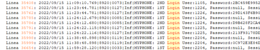

En el managementconsole.log a la hora en la que sucedió el bloqueo no veo nada extraño (ni mas intentos de la cuenta) como si sólo se estuviesen registrando los login correctos, no los intentos
