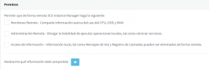

hola, sabes que cuando le quiero dar permiso para monitoreo remoto no estaría dejando hacerlo se ve seleccionando pero esfumado y no me permite sacar o poner esa opción y en el portal de partner no puedo ver ningun estado ni de disco ni memoria
podés enviar una captura de pantalla

En las centrales asegúrate de tener los permisos activos de la siguiente manera
asi es como lo tenemos

Asegúrate de hacer lo siguiente:
1) La llave de licencia debe estar asociada en tu cuenta sobre el campo reseller.
2) Desactiva el Instance Manager en la central y aplica los cambios.
3) Activa nuevamente el Instance Manager y otorga los permisos. (Esto permitirá que se instale nuevamente el servicio de Instance Manager)
En seguida revisa nuevamente en el portal de partner sobre el menú de Instances.
Nota: las centrales no deben tener configurado failover y tampoco que hayan sido instaladas bajo el modo de hosting mode como se muestra en la guía https://www.3cx.com/docs/configure-pbx-automatically/
Deben permitir el tráfico de salida sobre los puertos 4505, 4506 y 443 TCP.
