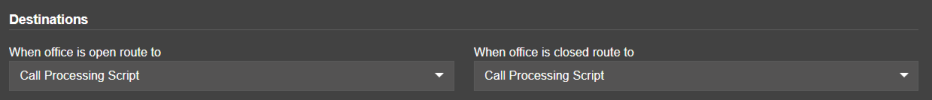

Gracias por la respuesta Alejandro. Pero no veo cómo hacerlo. Quizá no me expliqué bien. El pantallazo muestra el tipo de reglas DDI que tenía en V18:1717141425319.png
En V20, aunque asigne el CFD a un departamento y a un DDI, no veo forma de replicar este enrutamiento.
Con IVRs y colas sí lo veo claro porque tengo estas posibilidades:
Hola, toma el DID y lo apuntas a un departamento por ejemplo, si es el número principal vos podés hacer lo siguiente sobre la troncal
Luego en el menú de Manejo de Llamadas vos podés observar el departmento
Lo editas y ahí tenés el DID asignado y configuras el enrutamiento que desees. La opción que vas a usar es la del Call Processing Script.
Reacciones: edossantos_sipcaller
OK,
Ahora lo veo claro. Se puede asignar un DDI directamente a un Departamento, Entonces configuro el enrutamiento en el propio departamento.
Seguimos adaptándonos a V20
Muchas gracias.
