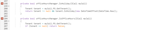

Gracias por la respuesta, pero algún detalle más me falla, me da estos errores:
A ver si me sabes decir.
Ver el adjunto 15630
Ver el adjunto 15631
Claro, esas 2 funciones de la segunda captura, tienes que eliminarlas por completo. Esa es la vieja implementación que ahora está dentro del OfficeHoursManager provisto por 3CX. También en la primera captura, te faltó reemplazar la llamada a IsServerInHoliday(myCall) por officeHoursManager.IsHoliday().
