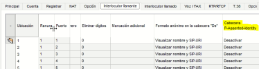

Panasonic por lo que veo trabaja con P Asserted Identity en lugar de Remote Party ID, me temo que poco podremos hacer para identificar correctamente los orígenes, además sólo consigo que mande el número de la troncal y no el de extensión:1696788407433.png
Buenas tardes @PlanetaVoz, has probado a modificar este campo?
Además me he dado cuenta que en ultimo campo aparece también esta opción:
