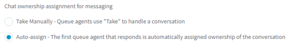

Hola Michel te pido por favor revises el siguiente post que fue publicado esta semana https://www.3cx.com/blog/news/messaging-configuration-u6/
El DID usado para SMS le podés configurar un enrutamiento para por ejemplo una cola de llamadas o una extensión de usuario en específico.
cuando las Ext van a enviar una SMS les salen todos los DID habilitados para SMS y ellos tienen que escoger cual es su DID, algo un poco incomodo para los clientes.
Esta es la manera de hacerlo.
En una cola de llamadas el tema de mensajería en general les llega a todos los agentes, por lo que los mensajes deben ser tomados por los agentes
En los foros de los post que se lanzan referente a las versiones se ha venido conversando todos estos temas, te recomiendo revisarlos y así esté al tanto de lo que realmente se está haciendo referente al tema de mensajería https://www.3cx.com/community/forums/posts-articles-news/ y https://www.3cx.com/community/forums/live-chat/
