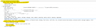

Buenos dias @Alejandro, ya vi el problema, el operador me devuelve:
Pero 3cx se queda con el 480, no mira "Reason", ¿correcto?
¿Se puede hacer algo al respecto?
EL mensaje 480 es una condición para saltar a la siguiente ruta.
No hay nada que hacer ahí a menos que el proveedor envíe un mensaje 486 ó 600
