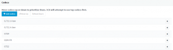

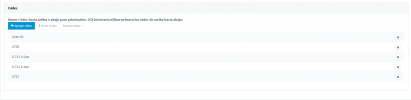

Por otro lado en la central ingresa al menú de Ajustes ---- PBX --- y deja configurado el siguiente orden de codecs:
y

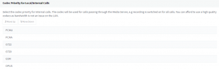

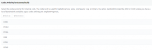

Además sobre la extensión en la ventana de Aprovisionamiento de Teléfono ---- 3cx app ---- deja configurado el siguiente orden de codec para la extensión
Una vez hecho eso cierra la aplicación forzando a cerrar y luego la abres nuevamente para que tome los ajustes.
En seguida realiza una nueva prueba.

Los ordenes de los códecs no tienen nada que ver con como los tenia configurados:
Los cambio según me dices y lo pruebo.
