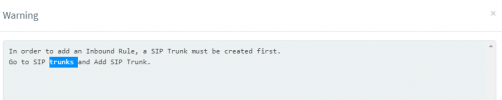

Hola equipo,
estoy teniendo el siguiente mensaje de error al intentar crear una regla de entrada de tipo DID.
Ya la troncal SIP se encuentra configurada y activa y tengo DID disponibles para usar.
Hay algún limite de reglas de entrada?
A que se puede deber este mensaje?
yo tengo centrales con mas de 10 reglas de entrada por DID, ese error pareciera indicar que no estas seleccionando el troncal o que el troncal no existe.
el mensaje se muestra cuando no hay ninguna troncal creada en el sistema con DIDs asociados.
