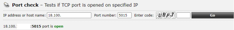

Si, he seguido el manual indicado y en la pagina web me indica que el puerto esta abierto:
intentaste ingresar usando una red diferente?
Si, desde mi empresa y mi casa, que son de diferente operador. El puerto se encuentra abierto al mundo.

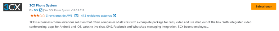

Ahora veo que ha desaparecido del Marketplace la 3CX, no puedo instalar ninguna instancia.
Hola puedo confirmar que de momento la imagen ha sido removida temporalmente.
