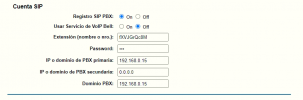

Lo mismo pense pero mas 3 veces copie y pegue los datos Pantallazo 18-03-2021 16.40.19.png
solo muestra tres * pero esta la clave t7gkOH4Zh9
las claves las pongo por que si anda las cambio por unas nuevas
pero en el campo de extensión estás colocando el id de autenticación, ahí deberías tener la extensión y en el de password la contraseña, aunque falta un campo donde tenés que ingresar el id de autenticación
no encuentro ese parametro en el portero, sera que el numero de interno y id de autenticacion tome el mismo este portero?
mira eso lo tenés que revisar directamente con surix, pues para que una extensión se registre en la 3cx debe enviar la contraseña y además el id de autenticación en respuesta del mensaje 407 de la central, caso contrario lo que vas hacer es bloquear la IP en la lista negra.
