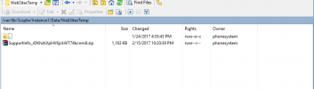

Podés generar el archivo de soporte si lo deseas e ingresar a esta ruta para obtenerlo
support info is stored under when accessing the server using winSCP to transfer the file over ...png
