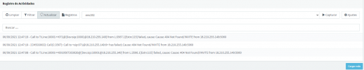

Buenos días, tengo un problema al realizar llamadas a un numero de Estados unidos el cual tiene el siguiente formato 956 730 XXXX. cuando marco, el mensaje es : Destino no encontrado, Recientemente agregue para que puedan ser a 13 dígitos (para anteponer el 001 y quedaría 001 956 730 XXXX) pero no se si esto sea correcto. De antemano muchas gracias por su atención.
Una captura que realice:

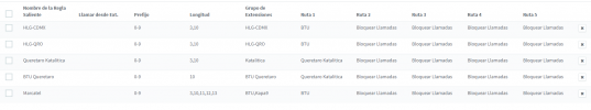

esta es mi regla de salida:
Específicamente la de esta troncal:
hola de quien es la ip 18.210.x.x?
Asegúrate de que la extensión que usas pertenezca a uno de los grupos de extensiones que tenés configurado en las reglas de salida.
La ip es de Marcatel es quien nos provee las troncales Sip y la extensión si pertenece al grupo adecuado.
es el proveedor que te indica número no encontrado, tenés que consultar con ellos como marcar correctamente el número
de acuerdo, lo verifico con ellos, muchas gracias.
