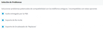

el firmware es la ultima versión adjunto foto

Las extensiones con stun deben tener activo el campo que dice Audio Entregado por la PBX.

Todas las extensiones con STUN deben tener activo el campo de Audio entregado por la PBX en el menú de Opciones, eso es obligatorio
